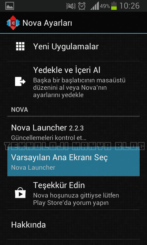

Eğer siz de Touchwiz ile Nova arasında kişisel performans değerlendirmesi yapmak isterseniz "Nova Ayarları" widgetına tıklayın ekranı aşağıya doğru kaydırıp "Varsayılan Ana Ekranı Seç" bölümünden tekrar tekrar Nova-Touchwiz arasında seçim yapın. Bu sayede hangi arayüzün sizin için daha verimli çalıştığını gözlemleyebilirsiniz. Ümit ediyoruz ki bu yöntem ile size yardımcı olabilmişizdir. Lütfen yorum bölümünden geri bildirimde bulunmayı unutmayın. Keyifli kullanımlar dileriz.
